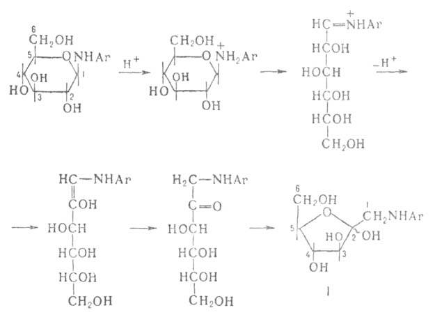

АМАДОРИ ПЕРЕГРУППИРОВКА, изомеризация N-гликозидов альдоз в 1-амино-1-дезоксикетозы (соед. Амадори) в условиях кислотного катализа (см. схему). Фуранозная форма (ф-ла I; знак ~ обозначает, что моносахарид м. б.
или
аномером) находится в равновесии с ациклич. и пиранозными формами углевода. Состав равновесной смеси зависит от заместителя в аминогруппе
и характера р-рителя. Наиб. легко перегруппировываются производные первичных ароматич. аминов. Амадори перегруппировка описана также для производных первичных и вторичных алифатич. аминов (дибензиламина, пиперидина, морфолина и др.). Выходы 50-80%. Заместители, уменьшающие электронную плотность на атоме N, препятствуют изомеризации.
Перегруппировку, подобную Амадори перегруппировке, претерпевают шиффовы основания, получаемые из глицеринового альдегида:
Амадори перегруппировку используют на одной из стадий пром. синтеза рибофлавина, а также в препаративных целях. Перегруппировка открыта М. Амадори в 1925.

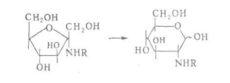

N-Гликозиды кетоз в условиях кислотного катализа претерпевают изомеризацию в 2-амино-2-дезоксиальдозы по механизму, подобному Амадори перегруппировке (ретроперегруппировка Амадори, или перегруппировка Хайнса), напр.:
Производные алифатических аминов изомеризуются часто самопроизвольно, производные ароматических аминов - при нагр. в среде, состоящей из смеси диоксана и карбоновой к-ты. Ретроперегруппировка открыта К. Хайнсом в 1959.
