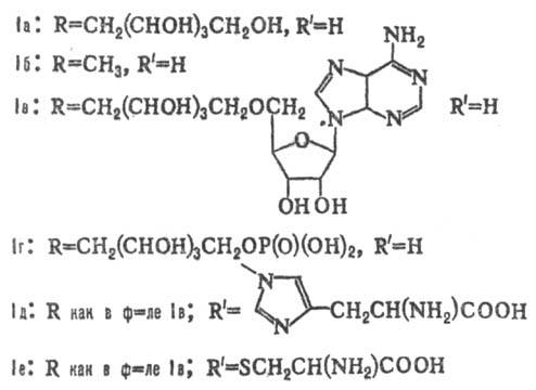

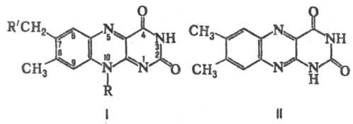

РИБОФЛАВИН [витамин В2, лактофлавин, 7,8-диметил-10-(1'-D-рибитил)изоаллоксазин; ф-ла Iа], мол. м. 376,37: желто-оранжевые кристаллы; т. пл. 282 °С (с разл.);4054-2.jpg -70°(0,06%-ный р-р в 0,1 М NaOH; в нейтральных р-рах оптич. вращение не. наблюдается); плохо раств. в воде (0,12 мг/мл при 27 °С) и этаноле, не раств. в ацетоне, диэтшговом эфире, хлороформе, бензоле. В водных р-рах lмакс 445, 374, 268 и 223нм (e соотв. 12,3·103; 10,8·103; 31,4·103 и 30,1·103). Рибофлави. флуоресцирует в желто-зеленой области (l возбуждения ок. 450 нм, l излучения 565 нм) с наиб. интенсивностью при рН 6-8. Рибофлавин стабилен в кислой и быстро разрушается в щелочной среде; под действием света в щелочной среде расщепляется с образованием люми-флавина (16), в нейтральной или кислой среде-с образованием люмихрома (II).
Биол. роль рибофлавина определяется его участием в качестве предшественника коферментов (т. наз. флавиновых ко-ферментов)-флавинадениндинуклеотида (ФАД, FAD; ф-ла Iв); флавинмононуклеотида, или рибофлавин-5'-фосфа-та (ФМН, FMN; Iг); 8a-(3-N-L-гистидил)- и 8a-(5-L-цистеи-нил)флавинадениндинуклеотида (соотв. ф-лы Iд и Iе). Эти коферменты (гл. обр. ФАД) входят в большое число важнейших окислит.-восстановит. ферментов (флавиновые ферменты, флавиновые оксидоредуктазы, или флавопротеиды).

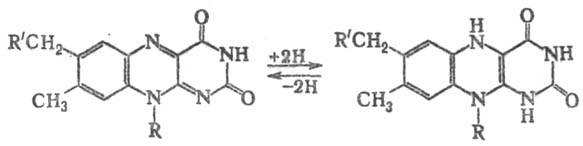

Во всех этих ферментах коферменты функционируют как промежут. переносчики электронов и протонов, отщепляемых от окисляемого субстрата. Флавопротеиды передают эти электроны и протоны никотинамидным коферментам (см. Ниацин)или цитохрому с (НАДН-цитохром С-редук-таза), обеспечивая тем самым поток электронов по пути окислительного фосфорилирования с ресинтезом АТФ. Флавопротеиды др. типа переносят электроны и кислород непосредственно на воду с образованием Н2О2 (оксидаза D-аминокислот, моноаминоксидаза, пиридоксинфосфаток-сидаза), к-рая разлагается затем каталазой. В этом случае окисление субстрата не сопровождается ресинтезом АТФ и значение р-ции определяется детоксикацией окисляемого в-ва или важностью образующегося продукта.
Мол. механизм осуществляемого переноса атомов H заключается в их обратимом присоединении в положения 1 и 5:
