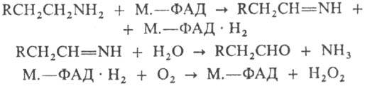

МОНОАМИНОКСИДАЗЫ [амин: кислород - оксидоредук-тазы(дезаминирующие)(содержащие флавин), МАО], ферменты класса оксидоредуктаз, катализирующие окислит. дезаминирование алифатич. жирно-ароматич. и гетероцик-лич. моноаминов по схеме:
М-моноаминооксидаза, ФАД (флавинадениндинуклео-тид) - кофермент (см. Рибофлавин).
