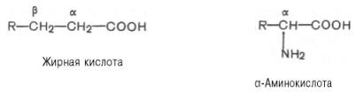

α-Аминокислоты представляют собой производные карбоновых кислот, у которых один водородный атом, у α-углерода, замещен на аминогруппу (—NH2), например:
Жирная кислота, альфа-аминокислота
Следует подчеркнуть, что все аминокислоты, входящие в состав природных белков, являются α-аминокислотами, хотя аминогруппа в свободных аминокарбоновых кислотах может находиться, как увидим ниже, в β-, γ-, δ-и ε-положениях.
