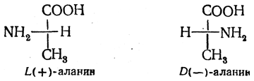

Большинство аминокислот содержит асимметрический атом углерода (у α-аминокислот это α-углеродный атом) и может существовать в виде оптических изомеров:
При установлений конфигурации аминокислот их принято сравнивать с L- и D-молочными кислотами, конфигурации которых установлены по L- и D-глицериновым альдегидам.
