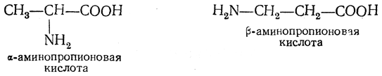

Изомерия и номенклатура аминокислот, содержащих первичную аминогруппу —NH2, совершенно аналогичны изомерии и номенклатуре оксикислот. Как и для оксикислот, различают α-, β-, γ- и т. д. аминокислоты, например:
Кроме рациональных названий аминокислот, для них широко применяются тривиальные названия, например для аминоуксусной кислоты названия глицин или гликоколь, для α-аминопропионовой — аланин, для α-аминоизовалериановой — валин и т. д.
