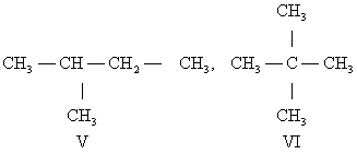

Структурная изомерия подразделяется на несколько разновидностей. Изомерия скелета обусловлена различным порядком связи между атомами углерода, образующими скелет молекулы. Так, может существовать только один нециклический насыщенный углеводород с тремя атомами С — пропан (I). Углеводородов такого же типа с четырьмя атомами С может быть уже два: н-бутан (II) и изобутан (III), а с пятью атомами С — три: н-пентан (IV), изопентан (V) и неопентан (VI):
Для углеводорода C20H42 возможно уже 366 319 изомеров.

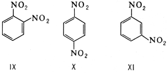

Важную роль играет изомерия положения у соединений ароматического ряда, так как положение заместителей в бензольном ядре — один из главных факторов, определяющих реакционную способность вещества. Например, о-динитробензол (IX) и n-динитробензол (X) легко реагируют с аммиаком, тогда как м-динитробензол (XI) в реакцию с NH3 не вступает.

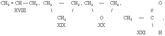

В большинстве случаев структурные изомеры сочетают признаки изомерии скелета и изомерии положения, содержат различные функциональные группы и принадлежат к разным классам веществ, вследствие чего они отличаются друг от друга значительно больше, чем рассмотренные выше изомеры веществ одного и того же типа. Например, изомерами являются пропилен (XVIII) и циклопропан (XIX), окись этилена (XX) и ацетальдегид (XXI), ацетон (XXII) и пропионовый альдегид (XXIII), диметиловый эфир (XXIV) и этиловый спирт (XXV), аллен (XXVI) и метилацетилен (XXVII):

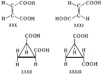

Пространственная изомерия подразделяется на два вида: геометрическую изомерию (или цис-транс-изомерию) и оптическую изомерию. Геометрическая изомерия свойственна соединениям, содержащим двойные связи (С = С, C = N и др.), и неароматическим циклическим соединениям; она обусловлена невозможностью свободного вращения атомов вокруг двойной связи или в цикле. В этих случаях заместители могут быть расположены либо по одну сторону плоскости двойной связи или цикла (цис-положение), либо по разные стороны (транс-положение). Понятия «цис» и «транс» обычно относят к паре одинаковых заместителей, а если все заместители разные, то условно к одной из пар. Примерами геометрических изомеров могут служить две формы этилен-1,2-дикарбоновой кислоты — цис-форма, или малеиновая кислота (XXX), и транс-форма, или фумаровая кислота (XXXI), а также цис- и транс-формы циклопропан-1,2-дикарбоновой кислоты (соответственно XXXII и XXXIII):
Для обозначения изомерных соединений, содержащих связи C = N или N = N, часто вместо цис и транс применяют термины соответственно син и анти. Так, в молекуле син-бензальдоксима (XXXIV) атом водорода при углероде и гидроксильная группа при азоте расположены по одну сторону плоскости, проходящей через C = N-cвязь, а в молекуле анти-бензальдоксима (XXXV) — по разные стороны этой плоскости:
Геометрические изомеры обычно существенно различаются по физическим свойствам (температурам кипения и плавления, растворимости, дипольным моментам, термодинамической устойчивости и др.). В таблице приведены некоторые свойства геометрических изомеров — малеиновой и фумаровой кислот.

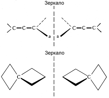

Оптическая изомерия свойственна молекулам органических веществ, не имеющим плоскости симметрии (плоскости, разделяющей молекулу на две зеркально тождественные половины) и не совмещающимся со своим зеркальным отображением (т. е. с молекулой, соответствующей этому зеркальному отображению). Такие асимметричные молекулы обладают оптической активностью — способностью к вращению плоскости поляризации света при прохождении поляризованного луча через кристалл, расплав или раствор вещества.
Оптической активностью обладают кристаллы некоторых неорганических веществ, например кварца, однако оптическая активность в этом случае обусловлена асимметрией кристаллической решётки и исчезает при переходе вещества в другие агрегатные состояния. Оптическая изомерия органических веществ зависит только от строения молекул и с агрегатным состоянием не связана. Голландский химик. Я. Вант-Гофф впервые предложил (1874) объяснение оптической активности на основе тетраэдрической модели атома углерода.

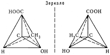

Чаще всего оптическая активность обусловлена наличием в молекуле асимметричного атома углерода, т. е. атома углерода, связанного с четырьмя различными заместителями. Примером может служить молочная кислота: CH3C*H(OH)COOH (асимметрический атом углерода отмечен звёздочкой). Согласно тетраэдрической модели атома углерода, заместители располагаются в углах правильного тетраэдра, в центре которого находится атом углерода:
Как видно из приведённых формул, молекула молочной кислоты ни при каком перемещении в пространстве не может совпасть со своим зеркальным отображением. Эти две формы кислоты относятся друг к другу, как правая рука к левой, и называются оптическими антиподами (энантиомерами).
Все химические свойства оптических антиподов идентичны; одинаковы и их физические свойства, за исключением оптической активности: одна форма вращает плоскость поляризации света влево [l-или (—)-форма], другая — на тот же по величине угол вправо [d-или (+)-форма]. Ясно, что две формы одного и того же вещества с противоположными знаками вращения имеют зеркально-противоположные конфигурации. Одинаковый знак вращения разных веществ не служит доказательством сходства их конфигураций, а вещества с противоположным знаком вращения могут иметь одинаковые конфигурации, как, например, левовращающая молочная кислота и её правовращающие эфиры.

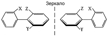

У производных дифенила, имеющих объёмистые заместители в орто-положении, возможно существование оптических изомеров вследствие затруднённости вращения бензольных колец:
Данный вид оптической изомерии называется атропоизомерией (по существу, это частный случай поворотной изомерии).

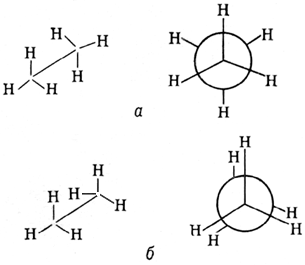

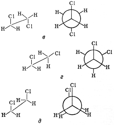

Поворотная изомерия обусловлена ограниченным вращением в молекуле атомов или групп атомов вокруг углерод-углеродной (или любой другой) простой связи. Геометрические формы, которые принимает при этом молекула, называются конформациями, а соответствующие структуры — конформерами (конформационными, вращательными, или поворотными изомерами). Существование предпочтительных конформаций связано с взаимодействием валентно не связанных между собой атомов и групп атомов. Теоретически молекула может принимать бесчисленное множество конформаций, однако реализуются обычно немногие, выгодные энергетически. Например, из всех возможных конформаций этана энергетически наиболее выгодна заторможенная конформация (а), наименее — заслонённая (б):
(заторможенная конформация обладает минимальной энергией, заслонённая — максимальной; у большинства соединений устойчивыми формами являются заторможенные конформации). Разность энергий между конформациями а и б составляет 11,7 кдж/моль (2,8 ккал/моль); это энергетический барьер вращения вокруг связи С—С в этане, т. е. энергия, необходимая для перехода из одной устойчивой (заторможенной) конформации в другую. При вращении групп CH3 на 360° друг относительно друга молекула этана трижды принимает каждую из указанных конформации. В этане все три устойчивые конформации идентичны. Для замещенных этанов, например для 1,2-дихлорэтана, они уже не все равноценны (возможны две заторможенные конформации и одна заслонённая). Так, трансоидная конформация (в) выгоднее скошенной, или гош-конформации (г), на 5,02 кдж/моль (1,2 ккал/моль), разность же между энергиями трансоидной (в) и заслонённой (д) конформации составляет 20,93 кдж/моль (5 ккал/моль):
За исключением рассмотренного выше случая атропоизомерии, энергетические барьеры конформационных переходов недостаточно велики, чтобы поворотные изомеры можно было выделить, однако их можно наблюдать, например, методами инфракрасной спектроскопии и особенно ядерного магнитного резонанса (часто только при пониженной температуре). Исследование конформационных состояний имеет большое значение при изучении физико-химических свойств веществ и их реакционной способности. См. Конформационный анализ.
