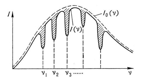

Инфракрасная спектроскопия, ИК-спектроскопия, раздел спектроскопии, включающий получение, исследование и применение спектров испускания, поглощения и отражения в инфракрасной области спектра (см. Инфракрасное излучение). Инфракрасная спектроскопия занимается главным образом изучением молекулярных спектров, так как в ИК-области расположено большинство колебательных и вращательных спектров молекул. В инфракрасной спектроскопии наиболее широкое распространение получило исследование ИК-спектров поглощения, которые возникают в результате поглощения ИК-излучения при прохождении его через вещество. Это поглощение носит селективный характер и происходит на тех частотах, которые совпадают с некоторыми собственными частотами колебаний атомов в молекулах вещества и с частотами вращения молекул как целого, а в случае кристаллического вещества — с частотами колебаний кристаллической решётки. В результате интенсивность ИК-излучения на этих частотах резко падает — образуются полосы поглощения (см. рис.). Количественная связь между интенсивностью I прошедшего через вещество излучения, интенсивностью падающего излучения I0 и величинами, характеризующими поглощающее вещество, даётся Бугера — Ламберта — Бера законом. На практике обычно ИК-спектр поглощения представляют графически в виде зависимости от частоты n (или длины волны l) ряда величин, характеризующих поглощающее вещество: коэффициента пропускания T (n) = I (n)/I0(n); коэффициента поглощения А(n) = [I0(n) — I (n)]/I0(n) = 1 — Т(n); оптической плотности D(n) = ln[1/T(n)] = c(n)cl, где c(n) — показатель поглощения, с — концентрация поглощающего вещества, l — толщина поглощающего слоя вещества. Поскольку D(n) пропорциональна c(n) и с, она обычно применяется для количественного анализа по спектрам поглощения.

Зависимость интенсивности падающего I0(n) и прошедшего через вещество I(n) излучения. n1, n2, n3,... — собственные частоты вещества; заштрихованные области — полосы поглощения.
