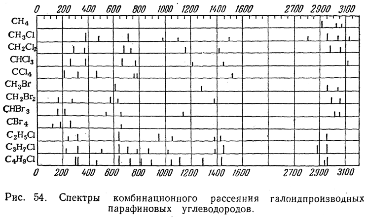

На диаграмме (рис. 54) сопоставлены спектры комбинационного рассеяния ряда галоидпроизводных парафиновых углеводородов. Высота отдельных штрихов, изображающих положение наблюдаемых в спектрах линий, соответствует относительной интенсивности этих линий. По оси абсцисс отложены частоты колебаний для этих линий, выраженные в так называемых обратных сантиметрах (см–1). Сравнивая спектры для СН4 и ССl4
или СВr4, мы видим прежде всего, что у полностью замещенных метанов отсутствует группа линий, лежащих между 2900 и 3150 см–1, а у СН4 отсутствуют группы линий между 210 и 800 см–1 или соответственно между 150—700 см–1. Отсюда можно сделать вывод, что группа линий 2900—3150 см–1 отвечает связям С—Н, а соответствующие группы линий, лежащие у красного конца спектра, — связям С—Сl или С—Вr. Группы слабых линий около 1000—1500 см–1 в спектрах" хлорпроизводных или 1150—1450 см–1 в спектрах бромпроизводных, очевидно, также обязаны своим происхождением наличию в молекуле соответствующих галоидов.

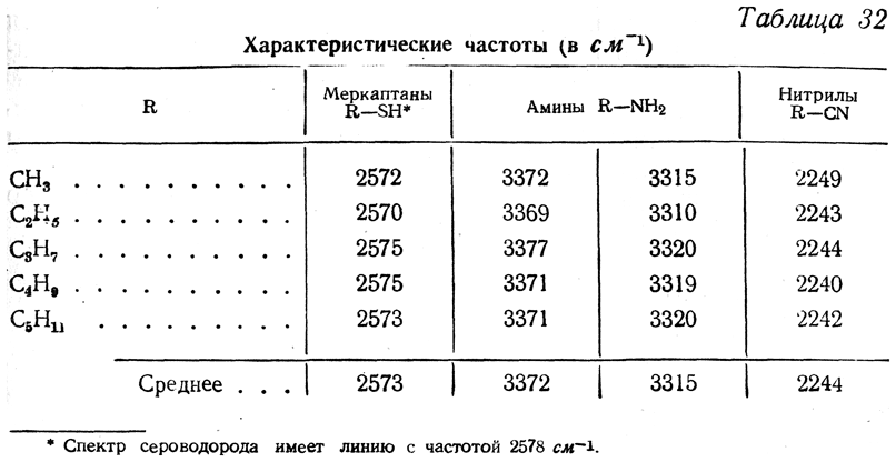

Для некоторых функциональных групп можно приурочить в спектрах комбинационного рассеяния узко определенный, характерный для присутствия этих групп в молекуле интервал частот. Об этих характеристических частотах дают представление, например, данные, приведенные в табл. 32.
Частоты колебаний, превышающие 2500 см–1, характерны для связей с водородом — самым легким элементом. Частоты валентных колебаний (т. е. смещений вдоль линии, соединяющей ядра связываемых атомов) для связей С—Н лежат между 2800 и 3300 см–1, для О—Н — между 3350 и 3450 см–1 и для N—Н составляют ~3300 см–1.
Частоты ординарных связей С—С лежат между 800 и 1200 см–1. Однако в тот же интервал попадают частоты связей С—О 1032 см–1 для СН3ОН), С—N (1037 см–1 для CH3—NH2), С—F (1040 см–1 для СН3—F). Отличить и приурочить линии с частотами в этой области (800—1200 см–1) для более сложных органических соединений оказывается затруднительным.
Частоты двойной связи С=С в олефинах колеблются к пределах 1620—1680 см–1 в зависимости от характера замещения; связь С—О в кетонах сохраняет частоту ~1710 см–1, в альдегидах ~1720 см–1, в эфирах карбоновых кислот ~1735 см–1. Но у самих карбоновых кислот она оказывается значительно пониженной и составляет ~1650 см–1.
Тройная связь в ацетилене обладает частотой 1960 см–1; у моноалкилацетиленов она повышается до 2120 см–1, а у двузамещенных— до 2234 см–1. Тройная связь C≡N обладает частотой ~2250 см–1.

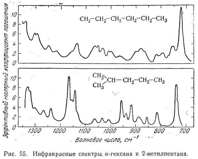

На рис. 55 видно, насколько различаются инфракрасные спектры веществ при сравнительно небольшом изменении их строения. В инфракрасных спектрах, как и в спектрах комбинационного рассеяния, отдельным радикалам и связям отвечают определенные характеристические частоты, что часто позволяет выбрать для впервые полученного соединения наиболее правдоподобное строение. Кроме того, для получения инфракрасных спектров требуется меньше вещества и времени, чем для снятия спектров комбинационного рассеяния. Поэтому некоторые задачи установления строения веществ и качественного анализа часто проще решать методом инфракрасных спектров. Зато количественный анализ в большинстве случаев легче и тоньше производится при помощи спектров комбинационного рассеяния. Кроме того, многие характерные линии отдельных группировок и связей проявляются либо только в инфракрасных спект-
