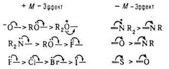

МЕЗОМЕРНЫЙ ЭФФЕКТ (эффект сопряжения, резонансный эффект), вид взаимного влияния атомов в молекуле или ионе, заключающийся в статич. поляризации сопряженной системы связей. Обусловлен смещением пи-электронов сопряженных связей или неподеленных пар в сторону атомов с недостроенной до октета электронной оболочкой. Электронное смещение (обозначается изогнутой стрелкой) приводит к появлению частичных электрич. зарядов на концах сопряженной цепи. Положительным мезомерным эффектом (+ М) обладают элект-ронодонорные группы, способные к частичной или полной передаче пары электронов в общую сопряженную систему. Электроноакцепторные группы, поляризующие сопряженную систему в противоположном направлении, характеризуются отрицательным мезомерным эффектом (—М): + М-Эффект уменьшается:
при переходе от отрицательно заряженных заместителей к положительно заряженным, с возрастанием электроотрицательности атома, с увеличением номера периода в периодич. системе. Увеличению — М-эффекта способствуют: наличие положит. заряда, более высокий номер группы и периода в периодич. системе:

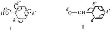

Важная особенность мезомерного эффекта-альтернирующий характер обусловливаемой им поляризации. Так, + М-эффект группы ОН приводит к увеличению электронной плотности в орто-и пара-положениях бензольного кольца (ф-ла I), чем и объясняется электроф. замещение только по этим положениям. Заместители с — М-эффектом понижают электронную плотность в орто- и пара-положениях бензольного кольца (II); этим объясняется электроф. атака в мета-положения таких молекул.
