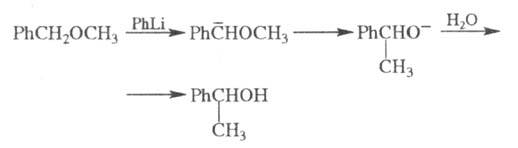

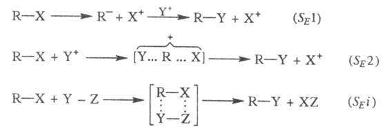

При мономол. процессе SE1происходит
ионизация субстрата с образованием карбаниона (эта стадия обычно определяет
скорость р-ции), а затем быстрая стадия связывания карбаниона с электрофилом.
В ходе р-ций по этому механизму происходит, как правило, рацемизация, хотя
в нек-рых случаях возможно сохранение или даже обращение конфигурации.
В р-циях, протекающих по механизму SE2,
возможна атака электрофила со стороны уходящей группы (при этом конфигурация
субстрата сохраняется) и с противоположной стороны (конфигурация обращается).
В первом случае уходящая группа может отделяться одновременно с образованием
новой связи (механизм SEi);
в этом случае также наблюдается
сохранение конфигурации.

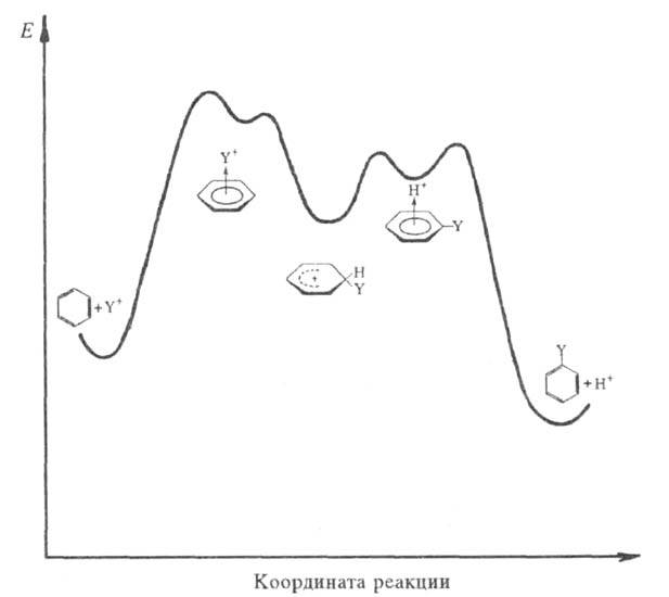

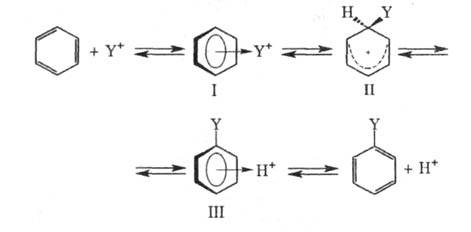

В начальной стадии электрофил Y+
образует с ароматич. субстратом промежут. комплекс (I). Обычно считают,
что для ароматич. соед., активированных электронодонорными заместителями,
структура (I) соответствует-комплексу,
в к-ром Y* расположен над плоскостью кольца (впервые концепция
-комплексов в электрофильных реакциях была выдвинута М. Дьюаром в 1946):
Образование-комплекса,
как правило, характеризуется очень высокими скоростями (до 1010
с-1). Лимитирующая стадия - формирование циклогексадиенильного
катиона (П), т. наз.
-комплекса
(комплекса Уэланда, или аренониевого иона), либо, реже, распад II через
промежуточный
-комплекс
III (см. также рис.). Образование
-комплексов
доказано в нек-рых газофазных р-циях электроф. замещения с помощью радиохим.
методов, масс-спектрометрии и ион-циклотронного резонанса; в условиях высокого
вакуума
-комплексы
м. б. достаточно устойчивыми. Из р-ров препаративно выделены соли ряда
катионов II. При использовании высокореакционноспособных реагентов лимитирующей
стадией может стать стадия образования
-комплекса.

Схематич. изображение изменения энергии системы в р-циях электроф. замещения в ароматич. ядре.

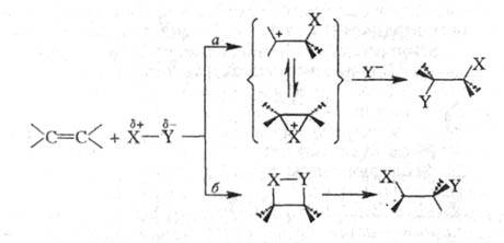

Весьма распространены р-ции электроф.
присоединения к двойной и тройной связи С — С (АdЕ-реакции). Как
правило, эти процессы рассматривают как двухступенчатые, на лимитирующей
стадии к-рых образуется катионоидный интермедиат (ионный путь а):
В нек-рых случаях (напр., при взаимод. олефинов с BR3, HHal и др.) присоединение может осуществляться по мол. механизму (путь б).
Во мн. случаях р-ции AdE идут стереоселективно (напр., присоединение галогенов приводит к анти-аддуктам). Электроф. присоединение полярных молекул к алкенам и алкинам протекает по Марковникова правилу и Зайцева-Вагнера правилу.
