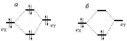

Пусть E(φX)>, тогда взаимодействие между φX и φYприведет к уменьшению E(φX) и увеличению E(φY) на одинаковые значения (рис. 1.2). Если φX и φY— занятые орбитали соединений Х и Y, то полная энергия системы X...Y не изменится (рис. 1.2,а), но если φX— занятая орбиталь, а φY— вакантная, то произойдет по­нижение полной энергии реагентов (рис. 1.2,б), другими словами, между реагентами появится орбитальное взаимодействие. Таким образом, при сближении реагентов Х и Y взаимодействие занятых МО φXi и вакантных МО φ*Ykприводит к понижению положения занятых МО φXi на шкале энергий и к стабилизации системы X...Y. К аналогич­ному результату приводит взаимодействие занятых МО φYkи вакантных МО φ*Xi.
Рис. 1.2. Орбитальное взаимодействие реагентов Х и У
