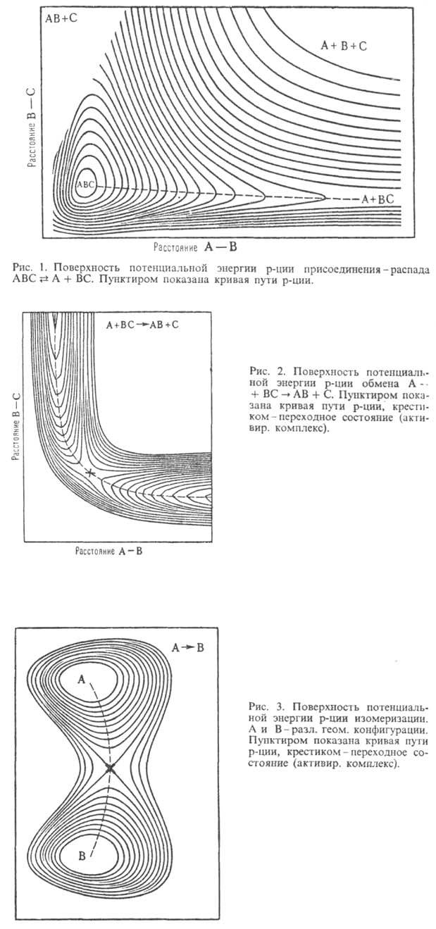

Примеры простых ППЭ приведены на рис. 1-3 как ф-ции двух координат. Они изображены в виде системы энергетич. контуров, т.е. линий, вдоль к-рых потенциальная энергия хим. системы принимает постоянные значения. В трехатомной системе А, В и С разные ППЭ описывают разрыв связи между атомами А и В (рис. 1) и р-цию обмена (рис. 2). Предполагается, что в ходе р-ций все три атома расположены на одной прямой линии и изменение системы полностью описывается двумя межатомными расстояниями. Для р-ции изомеризации (рис. 3) координаты не конкретизированы, А и В означают разл. геом. конфигурации многоатомной системы. Минимумы энергии соответствуют устойчивым ядерным конфигурациям (ABC на рис. 1, ВС и AB на рис. 2), а седловые точки - переходным состояниям (обозначены крестиком на рис. 2 и 3, на рис. 1 ППЭ не имеет седловой точки).
Рис. 1 и 2 иллюстрируют понятие долины на ППЭ. Когда реагируют или образуются в результате р-ции две устойчивые частицы, то на ППЭ имеются области с асимптотич. направлениями, вдоль к-рых частицы сближаются или разлетаются. В отличие от истинных минимумов, асимптотич. область (дно долины) характеризуется одним нулевым собств. значением матрицы F. Соответствующий собств. вектор определяет асимптотич. направление долины. Более сложно определить долину в неасимптотич. области ППЭ, где происходит перестройка хим. связей. Такие участки имеются на ППЭ любых р-ций. Их характерным признаком является то, что (z — 1) независимых энергетич. сечений ППЭ проходят через минимум в точке дна долины. Совокупность таких точек представляет собой кривую в пространстве координат qi и наз. кривой пути р-ции (см. Координата реакции). На рис. 1-3 координата р-ции показана пунктирной линией. В асимтотич. областях эта кривая становится прямой, т.е. описывает единств. элементарное движение qi . Аналогично определяются энерге-тич. хребты, разделяющие долины. Гребни хребтов-кривые в пространстве координат qi вдоль к-рых (z — 1) независимых энергетич. сечений проходят через экстремум, причем по крайней мере один из этих экстремумов-максимум.

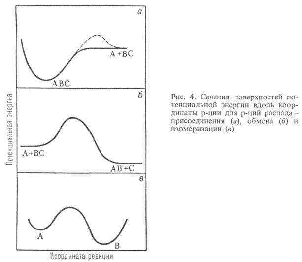

Различия ППЭ для трех указанных типов хим. процессов проявляются в их сечениях вдоль координаты р-ции (рис. 4). Для р-ции распада сечение представляет собой кривую с одним минимумом (одноямную кривую) и горизонтальной асимптотич. областью продуктов (рис. 4,а); сплошная кривая соответствует ППЭ без седловой точки (для сравнения см. рис. 1), пунктирная кривая с максимумом отвечает ППЭ р-ции распада с седловой точкой. Для обратной р-ции присоединения в последнем случае имеется потенциальный барьер. Для р-ции обмена сечение ППЭ вдоль координаты р-ции представляет собой кривую с барьером и горизонтальными асимптотич. областями реагентов и продуктов (рис. 4,б), для р-ции изомеризации-двухъямную кривую (рис. 4,в).

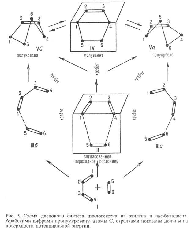

Рис. 5 дает представление о ППЭ сложной р-ции. В системе C6H10 (число внутр. степеней свободы z = 42) рассматривается р-ция:
Приведенный малый фрагмент ППЭ системы C6H10 достаточен для описания процесса (5) и сопутствующего ему конформац. перехода в циклогексене:
Конфигурации II, IIIa, IIIб соответствуют седловым точкам (переходным состояниям) для согласованного и двух несогласованных механизмов р-ции (5). Конфигурация полуванны IV является переходным состоянием конформац. перехода (6).
