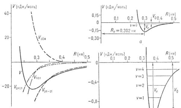

При нек-ром расстоянии R = Re и подходящей взаимной ориентации молекул А и В силы притяжения становятся равными силам отталкивания, потенциал V(R)имеет минимум и система находится в равновесии. Если при этом глубина потенц. ямы больше нулевой энергии межмол. колебания, то молекулы образуют устойчивый комплекс (ассоциат), что подтверждается спектральными данными. Расчеты показывают, что в тех случаях, когда молекулы полярны (или имеют электрич. заряд), наибольший по абс. величине вклад в энергию притяжения при R3002-14.jpgRe дает Vэл-ст. Величина Vобм того же порядка, но она приводит к отталкиванию молекул. Вклады Vпол и V дисп составляют при этом, как правило, от 20 до 40% суммарной энергии притяжения; Vдисп(Vкорр ) играет существ. роль только для межмолекулярного взаимодействия неполярных или слабо полярных молекул (с малым дипольным моментом). Типичная зависимость от R полной энергии взаимод. полярных молекул и отдельных ее вкладов приведена на рис. 1 для димера воды.
В зависимости от энергии диссоциации различают слабые и сильные мол. комплексы. Наименее устойчивые комплексы, наблюдаемые при низких т-рах, образуют атомы инертных газов. Так, энергия диссоциации комплекса Не•Ne равна 0,02 кДж/моль, комплекса Аr•Аr-1,0 кДж/моль (рис. 2). Низкую энергию диссоциации (1-10 кДж/моль) имеют также комплексы неполярных молекул, напр. (Н2)2, (N2)2, (С2Н4)2, бензол.(Наl)2 и др. Более устойчивые комплексы образуются полярными молекулами. Примером очень прочного ассоциата может служить C5H5N•AlBr3, энергия диссоциации к-рого равна 190 кДж/моль, т.е. сравнима с энергией хим. связи. В газовой фазе существуют не только димеры (HF)2, (H2O)2, HF•H2O и др., но и комплексы из трех и большего числа молекул, напр. (HF)3, (HF)6, (H2O)3, (NH3)3. Для таких ассоциатов циклич. структура, как правило, более устойчива, чем цепочечная. Особую группу образуют ион-молекулярные комплексы, напр. Na+ •(NH3)m, F-•(H2O)m (m = 1, 2, ..., 6), для к-рых энергия отрыва одного лиганда составляет от 80 до 150 кДж/моль.

Одним из распространенных потенциалов является п от е н ц и а л М о р с а (М о р з е):
В него входят три эмпирич. параметра: Ve, b и Re. Параметр Ve равен глубине потенц. ямы, связанной с энергией диссоциации V0 мол. комплекса соотношением: Ve = V0 + 1/2 hv, где 1/2 hv - нулевая энергия межмол. колебаний (v- частота этих колебаний, h - постоянная Планка) (см. рис. 2); параметр b определяется из условия, чтобы ф-ция (5) давала правильное значение частоты v; расстояние Re можно определить, напр., из вращат. микроволнового спектра ассоциа-та или одним из дифракц. методов.
