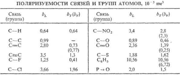

Поляризуемость химических связей. Как правило, поляризуемость молекулы считается аддитивной по хим. связям (средняя поляризуемость-также и по атомам). При аддитивном подходе каждой связи приписывается эллипсоид поляризуемости с главными полуосями вдоль связи (продольная поляризуемость bL) и в двух поперечных взаимно перпендикулярных направлениях; мол. эллипсоид поляризуемости получается как тензорная сумма связевых эллипсоидов поляризуемости с учетом расположения их осей. Если связь между частицами А и В имеет осевую симметрию, две поперечные поляризуемости bT равны между собой, анизотропия поляризуемости g(А—B) = bL(A—В)-bT(А—В). В случае двойной связи bT лежит в ее плоскости, а перпендикулярная этой плоскости составляющая поляризуемости наз. вертикальной поляризуемостью (обозначается bV). Такая связь описывается двумя параметрами анизотропии поляризуемости: g' = bL — bT, g: = bL — bV.
Аддитивное по связям разложение мол. эллипсоида поляризуемости обычно дает не отдельные компоненты связевых эллипсоидов поляризуемости, а лишь независимые линейные комбинации этих компонентов. Так, для молекул углеводородов и их производных анизотропии поляризуемости связей С—X [обозначение S(C—X)] равны g(С—X) - g(С-Н), связей С—С [обозначение Г(С—С)] равны g(С—С)—2g(С—Н). При нек-рых дополнит. предположениях независимое определение анизотропии поляризуемости связей возможно из интенсивностей линий в спектрах комбинац. рассеяния, к-рые пропорциональны производным средней поляризуемости и анизотропии по нормальной координате; таким образом получена для связи Сsp3—Н величина g = b0,312·10-3 нм3. При обычном аддитивном рассмотрении используют величины S(C—X). В ряде случаев удобно рассматривать тензоры групп атомов. Параметры поляризуемости связей коррелируют с их длинами и с частотами колебаний, соотносимыми этим связям. Нек-рые данные по поляризуемостям связей приведены в таблице.
