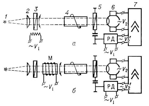

Рис. 3. Схемы автоматических поляриметров с фотоэлектрической регистрацией, основанные на модуляции света по плоскости поляризации (схема б отличается от а лишь наличием магнитооптического модулятора М, поэтому её элементы не снабжены цифровыми обозначениями). 1 — источник света; 2 — конденсор; 3 — поляризатор-модулятор света по плоскости поляризации; 4 — ячейка (кювета) с измеряемым оптически-активным веществом; 5 — анализатор; 6 — фотоприёмник; 7 — усилитель; РД — реверсивный электродвигатель. Промодулированный по интенсивности (после прохождения через анализатор) свет преобразуется фотоприёмником в переменное напряжение V2, усиливаемое до V'2 которое подаётся на одну из двух обмоток двухфазного РД, кинематически связанного с анализатором и отсчётным устройством. На другую обмотку подаётся синусоидальное (модулирующее) напряжение V1; его частота равна частоте первой гармоники модулируемого света. РД автоматически поворачивает анализатор на угол, равный измеряемому вращению. Результат измерений не зависит от изменений интенсивности света, амплитуды угловых колебаний плоскости его поляризации и коэффициента усиления в 7, что позволяет проводить измерения для сред с большим поглощением и не требует стабилизации усиления.

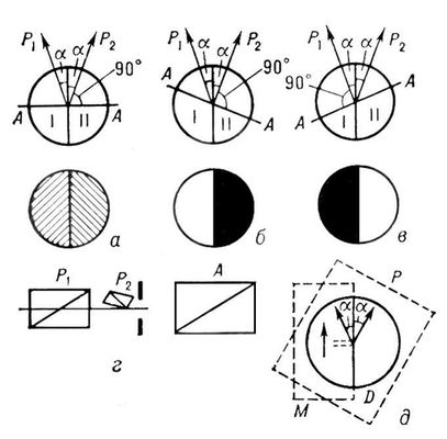

Рис. 2. Полутеневые поляризаторы. Плоскости поляризации двух их половин P1 и P2 составляют между собой малый угол 2a. Поэтому, если плоскость поляризации анализатора АА перпендикулярна биссектрисе 2a (а), обе половины I и II поля зрения имеют одинаковую освещённость, т. е. не полностью погашены (полутень, откуда название). При малейшем повороте анализатора относительная освещённость I и II резко меняется (б и в). Примеры конструкций полутеневых поляризаторов: г — схема Липпиха; P1 и P2 — две поляризационные призмы, одна из которых закрывает половину поля зрения, А — анализатор; д — схема Лорана; за поляризационной призмой Р устанавливают фазовую пластинку М в 1/2 длины волны, главная плоскость которой составляет угол a с плоскостью поляризации Р; D — диафрагма, ограничивающая поле зрения.

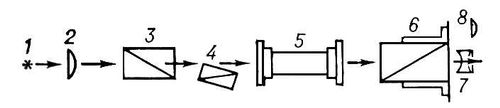

Рис. 1. Принципиальная схема полутеневого поляриметра: 1 — источник света; 2 — конденсор; 3—4 — полутеневой поляризатор; 5 — трубка с измеряемым оптически-активным веществом; 6 — анализатор с отсчётным устройством; 7 — зрительная труба; 8 — окуляр отсчётного устройства (например, микроскопа-микрометра).
