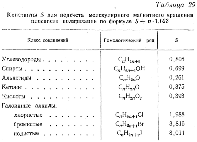

Исследование магнитного вращения веществ различных классов показало, что в пределах одного гомологического ряда магнитное вращение любого члена этого ряда составляет S + п ∙1,023, где п число атомов углерода в молекуле, а S константа, имеющая определенную величину для данного гомологического ряда. Для первых двух членов каждого гомологического ряда (например, в ряду предельных кислот для муравьиной и уксусной кислот) эта закономерность не соблюдается. Молекулярные магнитные вращения для некоторых гомологических рядов предельных соединений могут быть вычислены по данным табл. 29.
Аналогичным образом могут быть вычислены величины молекулярного магнитного вращения и для органических веществ других классов.
