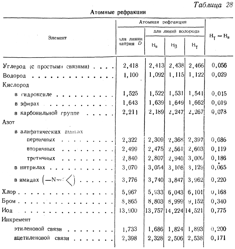

Исследования Ландольта, Брюля и Канноникова показали, что молекулярная рефракция органических веществ, так же как и молекулярный объем, может быть выражена суммой величин атомных рефракций, изменяющихся на определенную величину в зависимости от характера связей атомов Так, например, атомная рефракция углерода (для желтой линии D натрия), равная 2,418, при условии, что атом углерода связан с другими атомами лишь простыми связями, увеличивается на определенную величину, если этот атом связан с другим углеродным атомом кратной связью. При наличии в молекуле кратных связей к молекулярной рефракции, вычисленной из атомных рефракций, добавляют соответствующий инкремент на каждую кратную связь. Для ацетиленовой связи этот инкремент больше, чем для этиленовой.
Чаще всего рефракция определяется для желтой линии D натрия; очень часто она определяется также для линий водорода Нα, Hβ и Нγ. В настоящее время имеется несколько систем величин атомных рефракций, созданных разными исследователями на основании экспериментальных данных. Наиболее распространена система Рота и Эйзенлора (табл. 28).

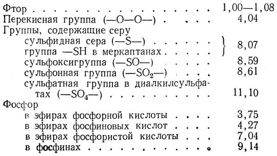

Величины атомных и групповых рефракций для линии D натрия по определениям других авторов приведены ниже:
Величина Нγ—Нα (см. табл. 28), называемая молекулярным светорассеянием или молекулярной дисперсией света, также является характерной величиной для определения состава и строения органических веществ.
