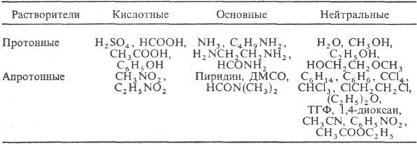

По кислотно-основным св-вам растворители могут быть кислотными, основными и нейтральными:
