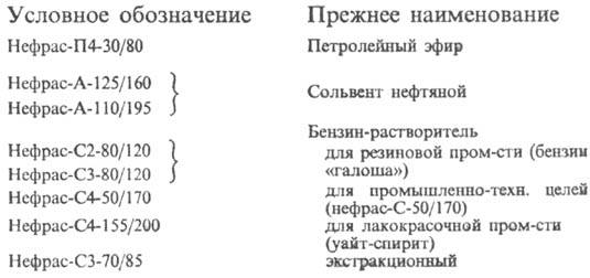

Маркировка нефтяных растворителей включает обозначение группы, номер подгруппы, ниж. и верх. пределы выкипания продукта. Напр., нефтяной растворитель парафиновый, содержащий 2,5-5,0% ароматич. углеводородов и выкипающий в пределах 30-80 °С, обозначают: нефрас-ПЗ-30/80. Ниже приведены регламентированные обозначения и традиционные (прежние) наименования нек-рых нефтяных растворителей:
