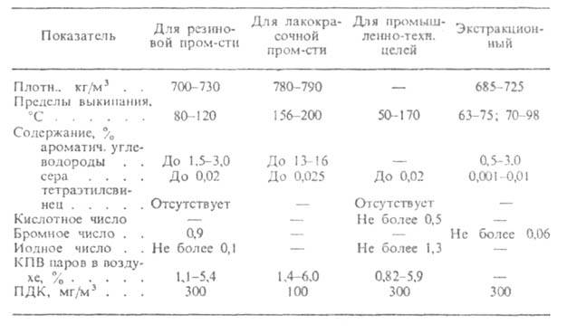

БЕНЗИНЫ-РАСТВОРИТЕЛИ, в основном узкие бензиновые фракции прямой перегонки нефти или вторичных процессов ее термокаталитич. переработки. Важнейшие требования к ним - достаточная летучесть и миним. содержание летучих примесей. Осн. характеристики бензинов-растворителей приведены в таблице.ХАРАКТЕРИСТИКА БЕНЗИНОВ-РАСТВОРИТЕЛЕЙ
Бензин-растворитель для резиновой пром-сти - легкокипящая фракция деароматизиров. бензина каталитич. риформинга или бензин прямой перегонки малосернистых нефтей (бензин "галоша"). Используют как р-ритель в произ-ве резиновых клеев. Бензин-растворитель для лакокрасочной пром-сти-высококипящнй прямогонный или гидроочищенный бензин (уайт-спирит). Применяют в произ-ве лакокрасочных материалов, в т.ч. быстровысыхающих лаков и масляных красок, пленкообразующих нефтяных составов для защиты металлич. изделий от коррозии, а также пленкообразующих на основе растит. масел (олиф). Бензин-растворитель для промышленно-техн. целей - прямогонный деароматизиров. бензин (нефрас-С). Используют в произ-ве искусств. кож, для хим. чистки тканей, удаления маслянисто-смолистых загрязнений с деталей авиац. двигателей, расконсервации и обезжиривания изделий и т.д. Экстракционный бензин-растворитель - деароматизированные (гексановые) фракции бензина каталитич. риформинга (платформинга) или прямогонного бензина. Применяют для извлечения из семян (подсолнечника, сои и др.) масел и их рафинации.
