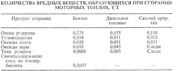

Важное значение имеют экологич. характеристики топлив и продуктов их сгорания. Ежегодные выбросы в атмосферу продуктов сгорания топлив достигают громадных кол-в (см. Охрана природы). При этом более 50% выбросов СО, оксидов азота и углеводородов-результат использования моторных топлив (см. табл.). Токсичность отработавших газов, как правило, уменьшается при применении альтернативных топлив.
