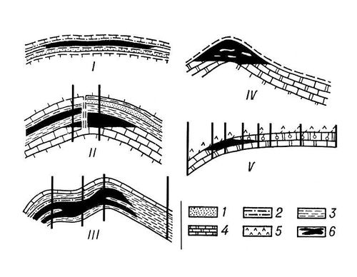

  Газовые залежи по особенностям их строения разделяются на две группы: пластовые и массивные (рис. 2). В пластовых залежах скопления газа приурочены к определённым пластам-коллекторам. Массивные залежи не подчиняются в своей локализации определённым пластам. Наиболее распространены среди пластовых сводовые залежи, сохраняемые мощной глинистой или галогенной покрышкой. Подземными природными резервуарами для 85% общего числа газовых и газоконденсатных залежей служат песчаные, песчано-алевритовые и алевритовые породы, нередко переслоённые глинами; в остальных 15% случаев коллекторами газа являются карбонатные породы. Серия залежей, подчинённых единой геологической структуре, составляет отдельные месторождения. Структуры месторождений различны для складчатых и платформенных условий. В складчатых районах выделяются две группы структур, связанные с антиклиналями и моноклиналями. В платформенных районах намечаются 4 группы структур: куполовидных и брахиантиклинальных поднятий, эрозионных и рифовых массивов, моноклиналей, синклинальных прогибов. Все газовые и газонефтяные месторождения приурочены к тому пли иному газонефтеносному осадочному (осадочно-породному) бассейну, представляющему собой автономные области крупного и длительного погружения в современной структуре земной коры. Среди них различают 4 группы: приуроченные к внутриплатформенным прогибам (например, Мичиганский и Иллинойсский бассейн Сев. Америки, Волго-Уральская обл. СССР); приуроченные к прогнутым краевым частям платформ (например, Зап.-Сибирский в СССР); контролируемые впадинами возрожденных гор (бассейны Скалистых гор в США, бассейны Ферганской и Таджикской впадин в СССР); связанные с предгорными и внутренними впадинами молодых альпийских горных сооружений (Калифорнийский бассейн в США, сахалинский бассейн в СССР). Всё больше открывается газовых залежей в зоне шельфа и в мелководных бассейнах (например, в Северном море крупные газовые месторождения — Уэст-Сол, Хьюит, Леман-Банк).

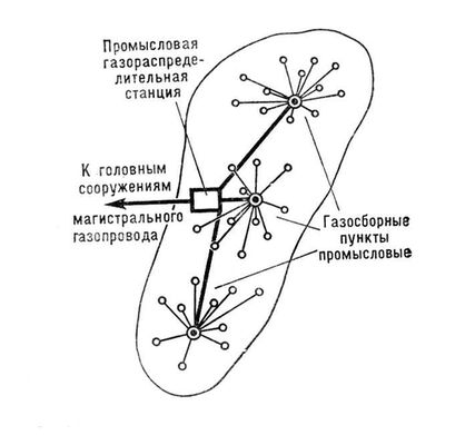

  Разработку газового месторождения осуществляет газовый промысел, который представляет собой сложное, размещенное на большой территории хозяйство. На среднем по масштабу газовом промысле имеются десятки скважин, которые расположены на территории, исчисляемой сотнями км2. Основные технологические задачи газового промысла — обеспечение запланированного режима работы скважин, сбор газа по скважинам, учёт его и подготовка к транспортировке (выделение из газа твёрдых и жидких примесей, конденсата тяжёлых углеводородов, осушка газа и очистка от сероводорода, содержание которого не должно превосходить 2 г на 100 м3).

Рис. 2. Типы залежей газа. Пластовые: I — сводные ненарушенные; II — тектонически экранированные; III — литологически ограниченные. Массивные: IV — сводные; V — смещённые; 1 — песчаники; 2 —- алевролиты; 3 — глины; 4 — известняки и доломиты; 5 — ангидриты; 6 — газ.

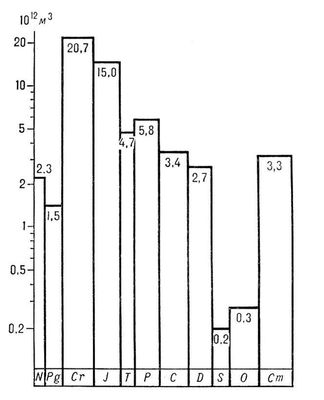

Рис. 1. Приуроченность газов природных горючих к различным геологическим системам (по горизонтали — буквенные обозначения геологических систем, по вертикали — объём газа в млрд. м3).
Рис. 3. Схема группового размещения скважин на газовом промысле.
