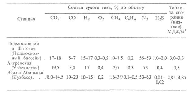

Состав и теплота сгорания газа (см. табл.) зависят как от кач-ва угля и состава дутья, так и от горно-геол. условий (прежде всего от мощности и угла залегания пластов, св-в горных пород, притока подземных вод и т.п.).

ХАРАКТЕРИСТИКА ГАЗА, ПОЛУЧЕННОГО ГАЗИФИКАЦИЕЙ УГЛЯ НА ВОЗДУШНОМ ДУТЬЕ
Газификация угля
