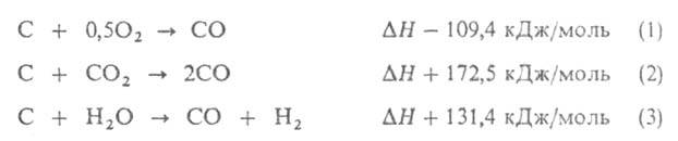

Газификацию твердых топлив можно рассматривать как неполное окисление углерода. наиб. часто окислителями служат О2 (р-ция 1), СО2 (2) и водяной пар (3):

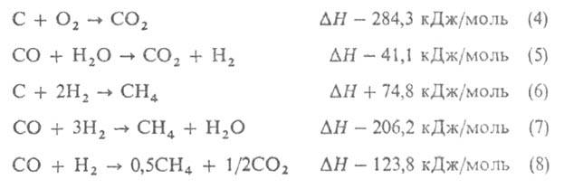

Наряду с основными р-циями осуществляются следующие:
Т. обр., прямой продукт газификации твердых топлив (т. наз. сырой газ) всегда содержит нек-рые кол-ва СО2, Н2О, СН4 и, кроме того, иногда и высших углеводородов, а при использовании воздуха - еще и N2. Из-за наличия в угле гетероатомов, прежде всего S и N, образуются H2S и NO2.

В газогенераторе типа Лурги медленно опускающийся слой кусков твердого топлива размером 5-30 мм продувают снизу парокислородной смесью под давл. ок. 3 МПа. По высоте слоя образуется неск. зон с разл. т-рами: наиб. т-ра в ниж. части слоя (однако она не должна превышать т-ру плавления золы); далее т-ра уменьшается вследствие эндотермич. р-ций (2) и (3). При т-ре ниже 800-900 °С газификация прекращается, и в верх. части слоя преобладает полукоксование, поэтому продукты газификации содержат смолы, фенолы и др. в-ва, к-рые удаляются при очистке. Уд. расход газифицируемого топлива достигает 2,4 т/(м2*ч). Макс. диам. большинства существующих аппаратов ~ 4 м. При увеличении диам. до 5м расход угля составляет ~ 40т/(м2*ч), производительность газогенератора 105 м3/ч. Сухой газ, получаемый из бурого угля в этом газогенераторе, обычно содержит (% по объему): Н2 - 39, СО-20, СН4 и др. углеводородов - 11, СО2-30. Недостатки газогенератора - вероятность спекания угля в слое, загрязнение газа продуктами полукоксования и, кроме того, невозможность использования мелких кусков топлива.

Наряду с усовершенствованием описанных типов газогенераторов, заключающемся, в частности, в применении по-выш. давления (в газогенераторах Лурги до 10 МПа, в других-3-4 МПа), разрабатываются новые, более экономичные и производительные агрегаты. Напр., интересна схема газификации твердых топлив, в к-рой окислителем служит СО2 [см. р-цию (2)]. Для компенсации эндотермич. эффекта этого процесса используется промежуточная р-ция:
