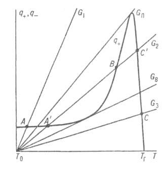

где q-(T) = GC(T- Т0)-скорость отвода тепла из реактора с продуктами сгорания, q+(T) = Qw(a, Т) V-скорость выделения тепла при р-ции. Для р-ции и-го порядка с энергией активации:
(k0-предэкспоненц. множитель в ур-нии Аррениуса). На диаграмме q — Т (рис. 1) зависимость q-(T)выражается прямой линией, угол наклона к-рой тем больше, чем больше расход через реактор; q + (T)выражается кривой с резким максимумом вблизи ТГ. Восходящая ветвь этой кривой обусловлена быстрым ростом скорости р-ции с т-рой (в выражении для w осн. вклад дает экспоненц. множитель); при значит. выгорании горючего смесь сильно разбавляется продуктами, преобладающее влияние на скорость р-ции начинает давать множитель аn и р-ция резко замедляется. Поскольку для р-ций горения характерны большие значения Е, максимум на кривой q+(T)выражен очень резко и сильно смещен к ТГ, т.е. наиб. быстро реагирует смесь, сильно нагретая выделяющимся теплом, хотя и значительно разбавленная продуктами. При разл. расходах G условия баланса (1) и (2), к-рым отвечают точки пересечения q+ (T)и q-(Т), могут выполняться при разл. т-рах. Соответственно и р-ция может протекать по-разному: в низкотемпературном режиме без прогрессирующего самоускорения, с незначит. саморазогревом (Т1117-14.jpg Т0) и выгоранием горючего (а1117-15.jpgа0) (точка А на рис. 1 при расходе Gt) или в режиме горения при высоких т-рах (Т1117-16.jpg ТГ)и больших степенях выгорания (а1117-17.jpg0) (точка С на рис. 1 при расходе G3). Переходы между этими двумя режимами-воспламенение смеси и ее погасание-происходят скачкообразно при критич. расходах GB и GП соотв., причем всегда GB < GП. При промежут. расходах GB < G < GП возможен также неустойчивый режим протекания р-ции при нек-рой промежут. т-ре (точка В на рис. 1 при расходе G2), когда любое малое случайное возмущение расхода приводит р-цию в один из устойчивых режимов (А' или С). Гистерезисный эффект, свойственный горению, заключается в том, что при любом расходе G в интервале от GB до GП м. б. реализованы оба устойчивых режима - высокотемпературный (собственно горение) и низкотемпературный, в зависимости от того, достигнуто ли данное значение G увеличением расхода со стороны значений, меньших GB, или уменьшением его со стороны значений, больших GП.
Зависимость скорости тепловыделения и теплоотвода от температуры
Рис. 1. Зависимость скоростей тепловыделения q+ и теплоотвода q- от т-ры Т реагирующей системы при разл. значениях расхода через реактор С (пояснения в тексте); Т0-т-ра окружающей среды. ТГ - адиабатич. т-ра горения.
Критич. и гистерезисные явления, характерные для горения, возникают не только при изменении расхода, но и при изменении др. внеш. условий (Т0, V и т.д.).

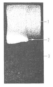

Спиновое горение тантала в азоте
Рис. 5. Спиновое горение тантала в азоте: 1 сгоревшая часть образца (светятся горячие продукты горения); 2-очаг реакции, распространяющийся по спирали (стрелка указывает направление движения); 3-несгоревшая часть образца (исходное вещество).
