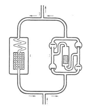

М. И. Темкиным и др. в 1950 был предложен проточно-циркуляц. метод. На
схеме проточно-циркуляц. системы (см. рис.) 1 и 2 - вход и выход
газовой смеси для протока сквозь систему, 3 - циркуляц. насос с электромагн.
приводом поршня, 4 -печь и реактор с катализатором. Скорость циркуляции
должна значительно (напр., в 50 раз) превышать скорость протока; этим обеспечивается
практич. отсутствие градиентов концентраций и т-ры по слою зерен катализатора.
