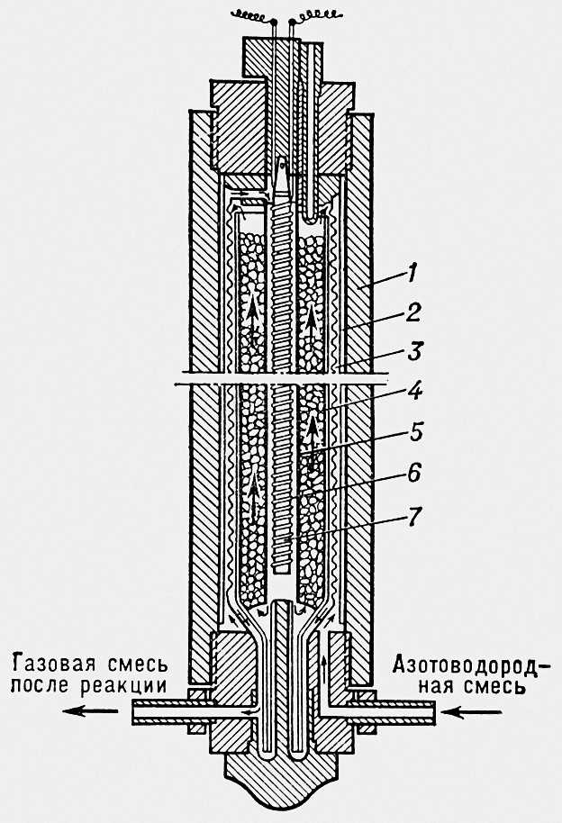

Выбор рабочего давления в реакторах химических всех типов зависит от характера реакции, агрегатного состояния реагентов, от экономических факторов (расхода энергии, металлоёмкости и др.). В промышленности в многотоннажных производствах часто используются реакторы химические высокого давления (например, синтез аммиака, рис. 1).

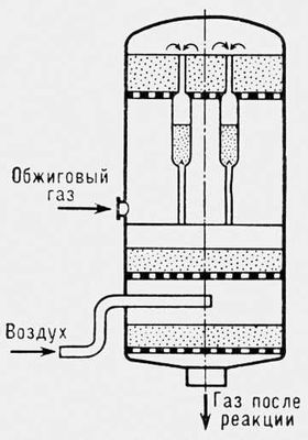

Требуемый тепловой режим реакторов химических обеспечивается путём размещения в зоне реакции различных теплообменных элементов (рубашки, змеевики, трубные пучки и пр.). В некоторых случаях зоны реакции чередуются с теплообменниками или с непосредственными вводами холодных реагентов или инертных газов в промежутки между зонами реакции (рис. 2). Для подвода или отвода тепла применяют либо независимые теплоносители, либо используют тепло отходящего потока для подогрева исходных веществ; в последнем случае возможны явления неустойчивости, которые могут привести к недопустимому разогреву (или охлаждению) реакторов химических и остановке процесса.

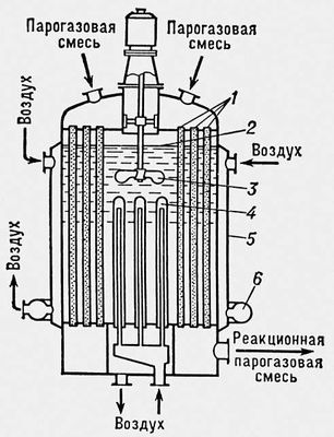

Реакторы химические с гомогенным катализатором конструктивно не отличаются от некаталитических. В ёмкостных реакторах химических с перемешиванием гетерогенный (твёрдый) катализатор может применяться в виде тонкой суспензии или, чаще, в виде зёрен, неподвижный слой которых заполняет аппарат трубчатого или колонного типа; из-за малой теплопроводности такого слоя в реакторах химических возможны значительные перепады температуры. Уменьшение размера зёрен ускоряет реакции за счёт более развитой поверхности, но вызывает снижение теплопроводности слоя и рост его гидравлического сопротивления, поэтому в практике применяют зёрна диаметром в несколько миллиметров. Схема каталитического контактного аппарата приведена на рис. 3.

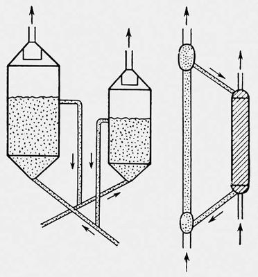

Известны реакторы химические с движущимся (падающим) зернистым слоем, используемые для осуществления непрерывных процессов в гетерогенных системах с твёрдой фазой (рис. 4). Значительна специфика конструкций реакторов для электрохимических и плазменных процессов (см. Электролизеры, Плазменный реактор).

Рис. 2. Контактный аппарат с тремя ступенями контактирования и вводом воздуха между ступенями.
Рис. 1. Колонна для синтеза аммиака под высоким давлением: 1 — корпус колонны; 2 — изоляционная труба; 3 — теплообменная труба; 4 — катализаторное пространство; 5 — центральная труба; 6 — спираль нагрева; 7 — стальной стержень. Движение реакционной смеси указанно стрелками.
Рис. 4. Схемы установок с циркулирующим катализатором: а — реактор и регенератор с кипящим слоем; б — реактор с падающим слоем и регенератор с движущимся слоем в режиме пневмотранспортера: 1 — реактор; 2 — регенератор; 3 — фильтр или циклон; 4 — отработанный катализатор; 5 — регенерированный катализатор; 6 — сырье; 7 — регенерирующий газ.
Рис. 3. Контактный аппарат для окисления нафталина во фталевый ангидрид: 1 — катализаторные трубки; 2 — расплав солей (селитрянная баня); 3 — пропеллерная мешалка; 4 — трубки для воздушного охлаждения; 5 — рубашка для воздушного охлаждения; 6 — коллектор отходящего воздуха.
