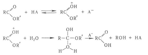

В кислотно-основном гомогенном катализе под действием катализатора обычно усиливаются электроф. или нуклеоф. св-ва молекул реагентов. К-ты и основания, ускоряющие такие р-ции, могут служить катализаторами в недиссоциированной форме (общий кислотно-основной катализ) либо воздействовать на субстрат ионами Н3О+ и ОН- (специфич. кислотно-основной катализ). Напр., при кислотном гидролизе сложных эфиров каталитич. действие к-ты НА связано с протонированием карбонильной группы, что облегчает последующее присоединение воды:

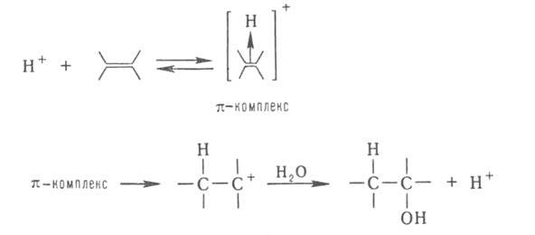

При гетеролитич. присоединении по кратным связям молекулы AD (А-акцепторная, D-донорная часть молекулы) катализатором м. б. более сильный, чем AD, акцептор (электрофил) А или донор (нуклеофил) D. Напр., при гидратировании олефинов к-та Н+ служит катализатором, т. к. облегчает последующее взаимод. с водой:

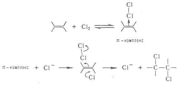

При присоединении Сl2 или НСl катализатором м. б. ион Сl-:

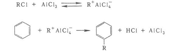

Апротонные к-ты могут катализировать гетеролитич. р-ции непосредственно или образуя сильную протонную к-ту, если в системе присутствует вода или др. слабая протонная к-та. В р-ции Фриделя - Крафтса (алкилирование ароматич. соед.) катализатором служит АlСl3, усиливающий электроф. св-ва алкильной группы в алкилгалогениде RCl:

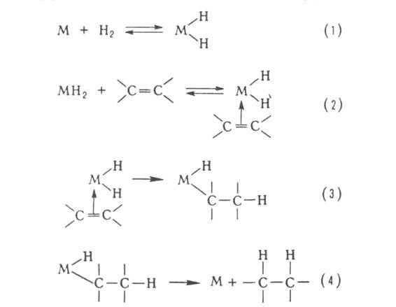

В металлокомплексном гомогенном катализе р-ции ускоряются в присут. комплексных соед. Ti, Fe, Cu, Pt и др. переходных металлов, к-рые способны к образованию комплексов с молекулами субстратов. Каталитич. активность м. б. обусловлена след. факторами: 1) пространств.близостью молекул субстратов, входящих как лиганды в координац. сферу металла, 2) ослаблением хим. связей в молекулах субстратов и снижением энергии активации при их разрыве; 3) усилением вследствие электронных эффектов донорных или акцепторных св-в молекул субстратов, входящих в металлокомплекс; 4) снятием запретов по симметрии молекулярных орбиталей благодаря участию d-орбиталей металлов; 5) возможностью многоэлектронных р-ций с использованием d-электронов переходных металлов в некомплементарных окислит.-восстановит. р-циях с субстратами, для к-рых последовательное одноэлектронное окисление или восстановление термодинамически затруднено. Комплексы переходных металлов, кроме того, иногда облегчают образование своб. радикалов, что обеспечивает возможность катализа радикальных и радикально-цепных р-ций. Металлокомплексные соед. катализируют гидрирование, окисление, полимеризацию, карбонилирование олефинов и ацетиленов, фиксацию азота, диспропорционирование олефинов, активацию и разл. р-ции алканов и др. Типичный механизм металлокомплексного гомогенного катализа рассмотрен на примере каталитич. гидрирования олефинов. Он включает стадии окислит. присоединения Н2 (1), образование комплекса с олефином (2), внедрение молекулы олефина по связи М—Н (3), восстановит. отщепление алкана (4):
Механизм металлокомплексного гомогенного катализа
