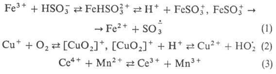

Если один из партнеров окислит.-восстановит. взаимод. -ион переходного металла, электронный перенос может происходить по внутрисферному механизму с промежут. образованием комплекса иона металла с реагентом (р-ции 1 и 2) или по внешнесферному - без образования комплекса (3), напр.:

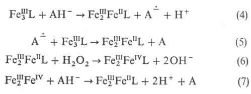

Подобное окислит.-восстановит. взаимод. без промежут. образования своб. радикалов характерно и при объединении одноэлектронных агентов в двух- или многоядерные метал-локомплексы. В этом случае нерадикальный механизм окислительно-восстановительного катализа может осуществляться и при невысоких концентрациях катализаторов. Так, окислительно-восстановительный катализ взаимод. аскорбиновой к-ты с Н2О2 в присут. трехъядерного оксогексаацетатного комплекса [FeIII3О(АсО-)б], для краткости обозначенного 3504-46.jpg , включает р-ции образования комплекса3504-47.jpg (р-ции 4, 5) и каталитич. цикл р-ций (6, 7):
