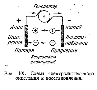

1) Соотношение между понятиями «восстановитель» и «окислитель» может быть наглядно выражено схемой: восстановитель <=> электроны <=> окислитель. Простейшей окислительно–восстановительной системой является установка для электролиза (рис. 101). В ней катод отдает ионам электроны, т. е является восстановителем, а анод их с ионов снимает, т. е. функционирует как окислитель. Следует отметить, что из всех имеющихся в распоряжении химии окислительно–восстановительных методов электролиз является самым мощным и универсальным.
