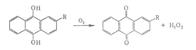

Основной (свыше 80% мирового произ-ва) пром. способ получения Н2О2 - автоокисление алкилантрагидрохинонов, в первую очередь 2-этил-, 2-трет-бутил- и 2-пентилантрагидрохинонов:

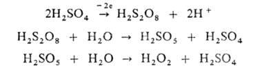

Процесс проводят в смеси С6Н6 с вторичными спиртами. Водорода пероксид экстрагируют водой, растворы Н2О2 концентрируют перегонкой и ректификацией. Образующиеся алкилантрахиноны восстанавливают Н, в присут. Ni или Pt и вновь используют для получения Н2О2. Водорода пероксид получают, кроме того, автоокислением изо-С3Н7ОН [(СН3)2СНОН1078-18.jpg(СН3)2С(ООН)ОН1078-19.jpg(СН3)2СО + Н2O2] и C6H5NHNHC6H5, а также анодным окислением разб. H2S04:
