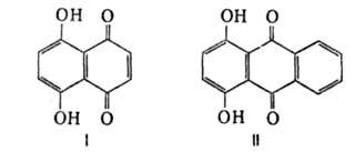

Гидрохинон-сильный восстановитель. Под действием окислителей превращается сначала в хингидрон (комплекс с переносом заряда хинона с гидрохиноном в соотношении 1:1), затем в n-бензохинон. При взаимод. с водным р-ром К2СО3 при 130°С образует 2,5-дигидроксибензойную к-ту, с метиламином при 200 °С под давлением-4-метиламинофенол, с малеиновым ангидридом - нафтазарин (ф-ла I), с фталевым ангидридом - хинизарин (II), с алкилирующими агентамипростые моно- и диэфиры.
