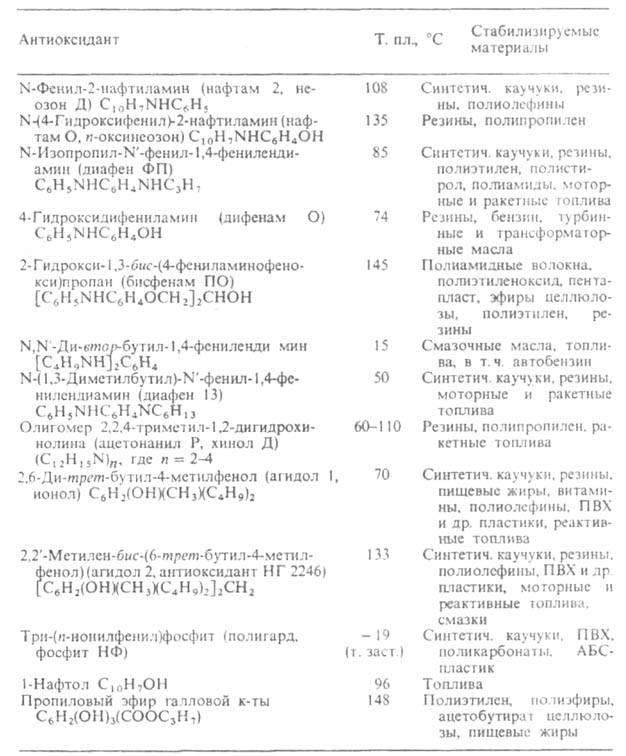

Действие антиоксидантов (см. табл.) основано на их способности обрывать разветвленное цепное окисление. При этом возможны два механизма: 1) молекула антиоксиданта, содержащая подвижный атом водорода (InH), реагирует с активной частицей окисляющегося соединения-радикалом1034-3.jpg, ведущим окислит. цепь, с образованием малоактивного радикала1034-4.jpg: RO2 + + InH -> ROOH +1034-5.jpg; 2) молекула антиоксиданта взаимод. с промежут. продуктом окисления - гидропероксидом ROOH, распад к-рого ведет к разветвлению цепи, с образованием стабильного соед. ROH. По первому механизму действуют производные вторичных ароматич. аминов и фенолов (последние, как правило, менее эффективны), по второму - орг. производные фосфитов и сульфидов. Совместное применение антиоксиданты, действующих по разл. механизмам, иногда приводит к синергич. эффекту.
НАИБОЛЕЕ РАСПРОСТРАНЕННЫЕ АНТИОКСИДАНТЫ
При выборе антиоксидантов для конкретных областей применения, помимо их эффективности, учитывают также: диспергируемость антиоксидантов в материале и склонность к миграции на его пов-сть; летучесть; влияние на специфич. св-ва материала и на его окраску (нек-рые антиоксиданты, гл. обр. производные вторичных ароматич. аминов, изменяют цвет материала из-за собственной окраски или окрашивания под действием света); токсичность, в частности возможность введения в пищ. продукты или в контактирующие с ними материалы (фенолы и фосфиты, как правило, менее токсичны, чем амины).
