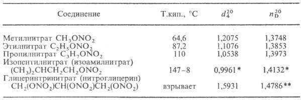

СВОЙСТВА НЕКОТОРЫХ ОРГАНИЧЕСКИХ НИТРАТОВ
* При 22°С. ** При 12 °С.

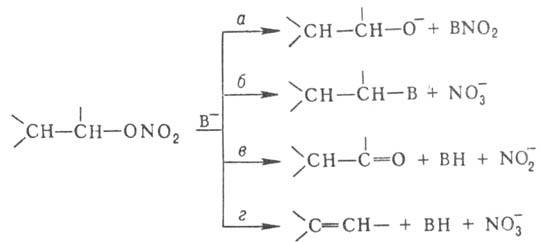

Нитраты органические чувствительны к удару и при хранении возможно их самопроизвольное разложение со взрывом; кислые примеси увеличивают склонность к разложению. Алкилнитраты при нагр. выше 150°С в контролируемых условиях превращ. в алкилнитриты. С нуклеофилами (В-) алкилнитраты реагируют по неск. направлениям: нуклеоф. атака на атом N (путь а) или на атом С (б), отрыв атома водорода от a-углеродного атома с образованием карбонильного сосд. (в) или от b-углеродного атома с образованием алкена (г):
Первичные алкилнитраты претерпевают гл. обр. сольволиз; бензилнитрат и особенно его производные, содержащие в бензольном кольце электроноакцепторные заместители, а также вторичные нитраты (даже в отсутствие активирующих заместителей) образуют соответствующие карбонильные соед.; третичные нитраты дают алкены. Нек-рые алкилнитраты быстро реагируют по атому N, благодаря чему в присут. оснований м. б. использованы в качестве эффективных нитрующих агентов [напр., нитрат ацетонциангидрина (CH3)2C(CN)ONO2 или изоамилнитрат] для соед. с активной метиленовой группой, гетероциклов и т.п. Такие нуклео-филы, как N-3, I-, Вr- и нек-рые другие реагируют с нитратами органическими по атому углерода (поэтому нитраты органические могут быть алкилирую-щими агентами).

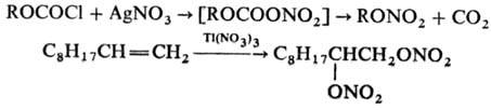

В пром-сти алкилнитраты получают этерификацией спиртов конц. HNO3, смесью HNO3 и H2SO4 или HNO3 в (СН3СО)2О (для стабилизации нитратов органических добавляют мочевину), в лаборатории - р-цией алкилгалогенидов с AgNO3, алкоголи-зом ацилнитратов или тетрафторобората нитрония NO2BF4, действием N2O4 на алкиламины в ТГФ при т-ре от -70 до - 80 °С. Для получения алкилнитратов можно использовать также р-цию алкилхлоркарбоната ROCOCl с AgNO3 в пиридине, для получения нитратов органических с аллильными, бензильными, первичными и вторичными алкильными радикалами -р-цию соответствующих бромидов с HgNO3 в глиме, для получения 1,2- и 1,3-динитратов-окисление алкенов и циклопропанов Tl(NO3)3 в пентане, напр.:
