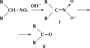

  Алифатические нитросоединения получают в промышленности главным образом нитрованием парафинов азотной кислотой или окислами азота. Простейшие мононитропарафины — бесцветные жидкости со своеобразным запахом. Нитро-парафины легко восстанавливаются до гидроксиламинов и аминов. При действии оснований первичные и вторичные нитросоединения образуют соли аци-формы нитросоединений, т. н. изонитросоединений (I), легко превращающиеся в альдегиды или кетоны (II):
  (R — алкил, R' — H или алкил).
