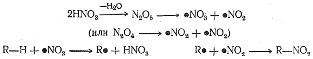

Нитросоединения могут быть получены действием азотной кислоты на парафиновые углеводороды (М. И. Коновалов). Нитрование парафиновых углеводородов в газовой фазе при температурах 150—475° С совершается довольно гладко, и в настоящее время осуществляется в промышленности.
Процессы газофазного нитрования парафинов при высоких температурах вероятнее всего идут (А. И. Титов) с участием свободных радикалов:

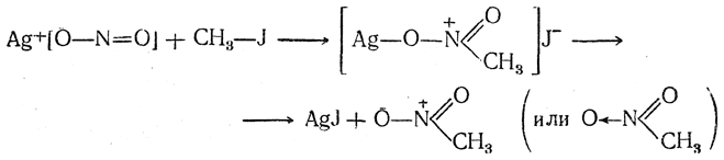

2. Действие солей азотистой кислоты Наиболее обычным способом синтеза нитросоединений парафинового ряда является действие солей азотистой кислоты на галоидные алкилы (В. Мейер, 1872) или сложные эфиры серной кислоты:
Для получения нитросоединений из галоидных алкилов обыкновенно применяется нитрит серебра.
Так как азотистой кислоте и ее солям обычно придается строение с трехвалентным атомом азота, то при указанных реакциях естественно было бы ожидать образования эфиров азотистой кислоты R—O—N=O. Они отчасти и получаются; образование же нитросоединений обыкновенно объясняют тем, что наряду с реакцией обмена здесь идет сначала реакция присоединения галоидного алкила, а затем отщепления галоидной соли:

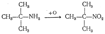

5. Окисление аминов Третичные нитросоединения могут быть получены из аминов, у которых аминогруппа стоит при третичном углеродном атоме, окислением надсерной кислотой (Бамбергер, 1903):
