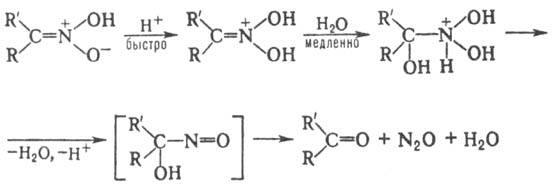

Нефа реакция протекает путем нуклеоф. присоединения воды к протонированной нитроновой к-те и разложения продукта присоединения, возможно, через промежут. образование a-гидроксинитрозосоединения:
