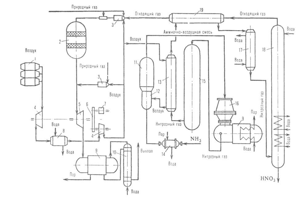

Рис. 1. Схема производства азотной кистолы под единым давлением (0,65-0,70 МПа): 1-воздушный фильтр; 2-реактор каталитич. очистки отходящего газа; 3-камера сгорания; 4-воздушный компрессор; 5-газовая турбина; 6-редуктор; 7-электродвигатель; 8-промежут. холодильник; 9-котел-утилизатор; 10 -экономайзер; 11-поролитовый фильтр; 12-смеситель NH3 и воздуха; 13- подогреватель воздуха; 14-испарителъ NH3; 15-аппарат для окисления NO; 16-контактный аппарат для окисления NH3; 17 - холодильник-конденсатор; 18 - абсорбц. колонна; 19-подогреватель отходящего газа.

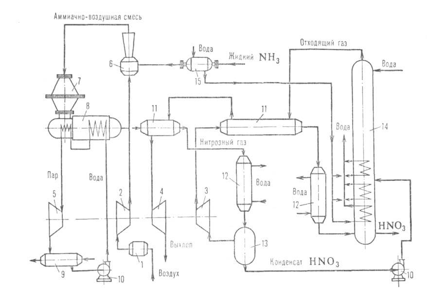

Рис. 2. Схема производства азотной кислоты с двумя ступенями давления (окисление NH3 при 0,35 МПа, абсорбция МО2 при 0,8 МПа): 1-фильтр воздуха; 2-воздушный компрессор; 3- компрессор нитрозного газа; 4 -газовая турбина; 5 -паровая турбина; 6-смеситель NH3 и воздуха; 7-контактный аппарат для окисления NH3; 8-котел-утилизатор; 9-конденсатор; 10-насос; 11-подогреватель отходящего газа; 12 -холодильник-конденсатор; 13-сепаратор; 14-абсорбц. колонна; 15-испаритель NH3.
