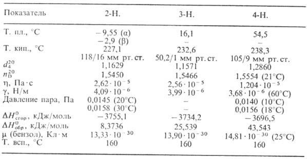

НИТРОТОЛУОЛЫ, соед. общей ф-лы СН3С6Н5-n(NO2)n. Наиб. изучены мононитротолуолы ф-лы I, мол.м. 137,14. 2-и 3-нитротолуолы (при 20 °С)-светло-желтые жидкости, 4-нитротолуол -бесцв. или светло-желтые кристаллы (табл. 1); 2-нитротолуол существует в метастабильной (a) и стабильной (b) модификациях. Все изомеры хорошо раств. в этаноле, диэтиловом эфире, бензоле, ацетоне; р-римость в воде (при 30 °С): 2-нитротолуола 0,0652%, 3-нитротолуола 0,0498%, 4-нитротолуола 0,0442%. Окисление соед. ф-лы I под действием КМnО4, К2Сr2О7 или МnО2 в кислой среде, а также K3[Fe(CN)6] в щелочной среде приводит к соответствующим нитробензойным к-там, электрохим. окисление (в СН3СООН или Н24)-к нитробензальдегидам. При кипячении с р-ром КОН 2-нитротолуол диспропорционирует до 2-аминобензойной (антраниловой) к-ты. Восстановление металлами в кислой среде (для 3-нитротолуола также в нейтральной и щелочной средах) приводит к толуидинам; действие Fe или Zn в щелочной среде-к азо-, азокси- и гидразосоединениям. Хлорирование под действием Сl2 протекает в ядро и в боковую цепь; так, из 4-нитротолуола в условиях радикального процесса образуются 4-нитробензилхлорид, а в присут. FeCl3 или SbСl3-4-нитро-2-хлортолуол. При хлорировании 2-нитротолуола, кроме того, наблюдается замещение группы NO2 на атом хлора с образованием смеси 2-хлортолуола и 2-хлорбензилхло-рида. При сульфировании 4-нитротолуол превращ. в 2-метил-5-нитро-бензолсульфокислоту, при нагр. с КОН в спирте-в 4,4'-ди-нитростильбен.
Табл. 1.-СВОЙСТВА МОНОНИТРОТОЛУОЛОВ

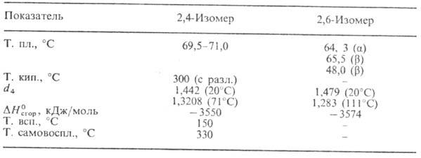

Табл. 2.-НЕКОТОРЫЕ СВОЙСТВА ДИНИТРОТОЛУОЛОВ
2,6-Динитротолуол существует в стабильной (a) и двух нестабильных (b) модификациях. Все динитротолуолы хорошо раств. в ацетоне, бензоле, умеренно-в этаноле и диэтиловом эфире, плохо-в воде.

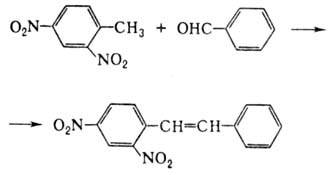

Хим. св-ва динитропроизводных обусловлены влиянием двух нитрогрупп на метильную группу, вследствие чего последняя способна замещать атомы Н на др. группы, напр. при взаимод. с бензальдегидом:
Под действием щелочи динитротолуолы (особенно в присут. окисляющих агентов, напр. NaClO или О2 воздуха) образуют производные стильбена.

Техн. динитротолуол, получающийся нитрованием техн. мононитротолуола нитрующей смесью при 70-80°С, состоит гл. обр. из 2,4- и 2,6-изомеров (соотв. 75 и 20%): кристаллы желтого цвета, т.пл. 50-54 °С, плотн. 1,32 г/см3 (71 °С); используется без разделения изомеров для получения тринитротолуола.
