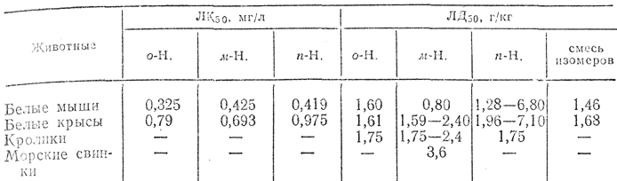

Токсическое действие Животные. При остром отравлении любым из изомеров — двигательное возбуждение, затем заторможенность, нарушение координации движений, клонико-тонические судороги, слюнотечение, акроцианоз, вздутие кишечника, неопрятность. Уровень метгемоглобина не превышал 12,5%. Гибель в течение 1—3 суток. На вскрытии — вздутие желудка и кишечника с резкой гиперемией сосудов брюшной полости. Ниже приводятся летальные дозы и концентрации:
