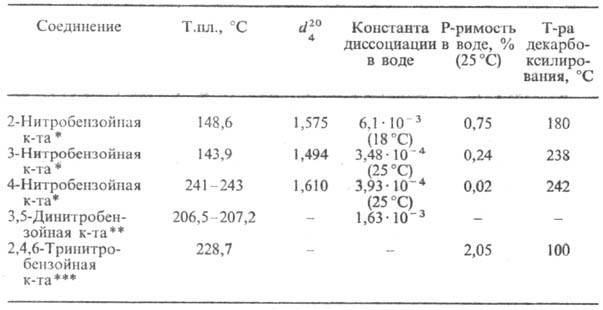

НИТРОБЕНЗОЙНЫЕ КИСЛОТЫ, соед. общей ф-лы (NO2)nC6H5_nCOOH. Все нитробензойные кислоты-кристаллы; хорошо раств. в этаноле, диэтиловом эфире, плохо-в воде, бензоле, хлороформе (см. табл.).
СВОЙСТВА НИТРОБЕНЗОЙНЫХ КИСЛОТ
* Мол.м. 167,09. ** Мол. м. 212,11. *** Мол. м. 258,11.
