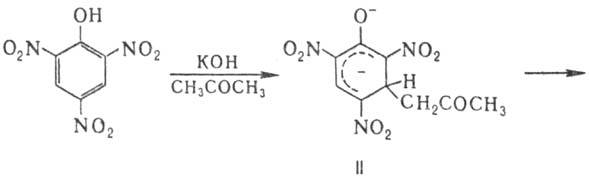

Нитрофенолы обладают св-вами фенолов и ароматич. нитросоедине-ний. Под действием щелочей образуют нитрофеноляты хиноидного строения, имеющие более интенсивную окраску, что позволяет использовать нитрофенолы в качестве кислотно-основных индикаторов. Электроф. замещение для 4-нитрофенола протекает исключительно по положению 2, напр. при алкилировании, нитровании или бромировании. В 3-нитрофеноле замещение протекает гл. обр. по положениям 4 и 6. Так, сульфирование приводит исключительно к 4-сульфокислоте, бромирование - к смеси 4-бром и 4,6-дибромпроизводных, нитрование-к смеси 2,4- и 2,6-динитрофенолов. В присут. щелочей ди- и тринитро-фенолы реагируют с СН-кислотами с образованием окрашенных продуктов присоединения, т.наз. комплексов Май-зенхаймера ф-л II и III, напр.:

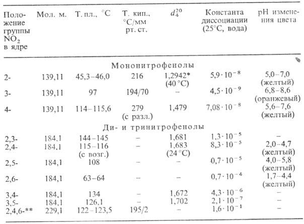

СВОЙСТВА НЕКОТОРЫХ НИТРОФЕНОЛОВ
* nD20 1,5723. ** Пикриновая к-та, nD20 1,763.

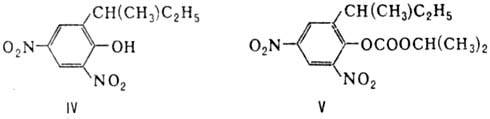

6-втоp-Бутил-2,4-динитрофенол (диносеб) ф-лы IV-инсектицид и гербицид; входит в состав препарата аспитокс; получают нитрованием 2-втор-бутилфенола; ПДК 0,05 мг/м3. (6-втop-Бутил-2,4-динитрофснол)изопропилкарбонат (дино-бутон) ф-лы V-акарицид и фунгицид; получают взаимод. 6-втор-бутил-2,4-динитрофенола с изопропилхлоркарбона-том; ПДК 0,2 мг/м3.
