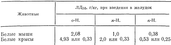

Токсическое действие. Животные. При остром отравлении в первые часы резкое возбуждение, затем вялость. На 2—3 сутки расстройство дыхания по типу Чейн-Стокса, особенно в случае м-нитрофенола. На вскрытии — полнокровие внутренних органов. Ниже приводятся токсические дозы (по данным Махини; Василенко, Володченко):
После однократного введения о- и п-нитрофенолов в дозе 0,5 от ЛД50 выявлены признаки анемии, особенно в случае о-нитрофенола, сульфгемоглобин до 1,1% (при норме до 0,3%), тельца Гейнца. При воздействии на крыс паров о-нитрофенола в концентрации 0,02 мг/л по 4 ч в день в течение 4 месяцев — в крови повышение содержания сульфгемоглобина, падение числа эритроцитов, снижение содержания SH-групп, в моче — азотемия на фоне сниженного выделения мочевины и креатинина, появление белка и повышенное выделение о-нитрофенола (13—25 мкг/мл против 5,7 мкг/мл в контроле). Концентрация в 5 мг/м3 не вызывала существенных изменений изучаемых показателей.
