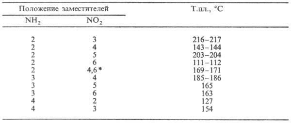

ТЕМПЕРАТУРЫ ПЛАВЛЕНИЯ НЕКОТОРЫХ НИТРОАМИНОФЕНОЛОВ
* Мол.м. 153,08.
