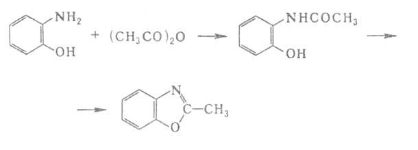

Аминофенолы легко образуют N-ацилзамещенные при обработке, напр., ангидридами кислот. о-Аминофенол, склонный к замыканию цикла, при ацилировании в жестких условиях превращается в замещенные бензоксазола, напр.:

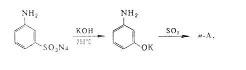

В промышленности м-аминофенол получают из натриевой соли метаниловой кислоты:

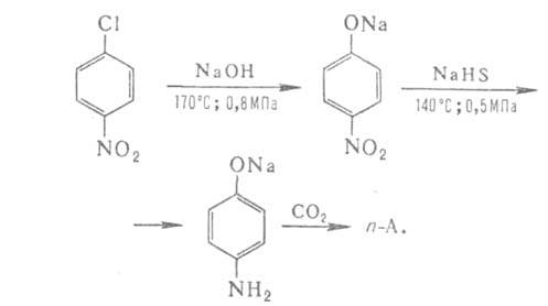

или обработкой резорцина при 200°С 10%-ным водным р-ром NH3 (кат. - NH4Cl). n-Аминофенол синтезируют из 4-хлорнитробензола:
n-Аминофенол получают также электролитич. восстановлением нитробензола в р-ре H2SO4. о-Аминофенолы синтезируют омылением 2-нитрохлорбензола р-ром NaOH с послед. восстановлением о-нитрофенола водородом (кат.-Ni/Cr; 0,6 МПа, 75°С; в этаноле).
