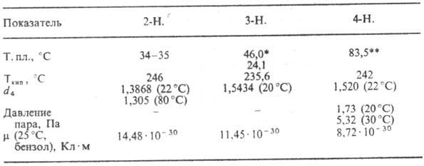

СВОЙСТВА МОНОНИТРОХЛОРБЕНЗОЛОВ
* Стабильная модификация, nD80 1,5374. ** nD100 1,5376.
