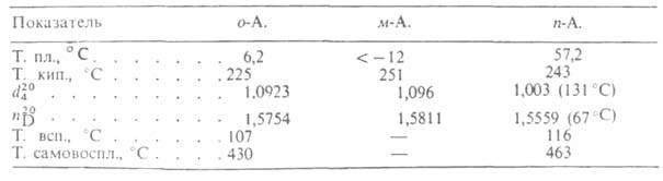

АНИЗИДИНЫ (метоксианилины, аминоанизолы), мол. м. 123,16. о-Анизидин и м-анизидин-бесцв. маслянистые жидкости, n-Анизидин-бесцв. кристаллы (см. табл.). На воздухе анизидины окисляются и приобретают темно-коричневую окраску. о-Анизидин и м-анизидин плохо раств. в воде, хорошо-в спирте, эфире, ацетоне; р-римость n-анизидина в воде 3% (20°С). Анизидины образуют соли с минеральными к-тами, ацили-руются, диазотируются.
СВОЙСТВА АНИЗИДИНОВ
