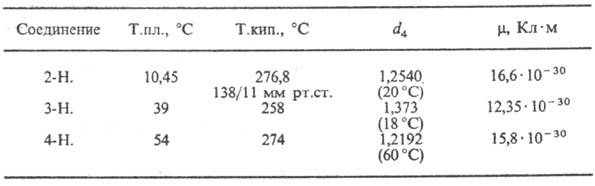

Табл. 1.- СВОЙСТВА МОНОНИТРОАНИЗОЛОВ

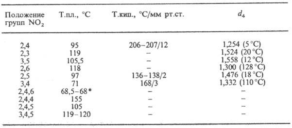

Табл. 2.-СВОЙСТВА ДИ- И ТРИНИТРОАНИЗОЛОВ
* m 6,66.10-30Кл.м.
