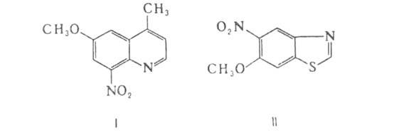

Наиб. изучено диазотирование аминогруппы. При нагр. аминонитроанизолов с р-ром щелочи аминогруппа замещается на гидроксил. Таким образом из 3-нитро-4-аминоанизола получают 2-нитро-4-метоксифенол. При взаимод. 4-амино-3-нитроанизола с 1,3,3-триметоксибутаном в присут. As2O5 и разб. H2SO4 образуется 8-нитро-6-метокси-4-метилхинолин (ф-ла I). При обработке 4-амино-2-нитроанизола последовательно S2C12 (в СН3СООН), NaOH и уксусномуравьиным ангидридом получают 5-нитро-6-метоксибензотиазол (II)

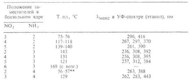

СВОЙСТВА АМИНОНИТРОАНИЗОЛОВ*
* Для 2-амино-4-нитро-, 2-амино-5-нитро- и 3-амино-5-нитроанизолов d4156 1,2068, 1,2112 и 1,2034 соотв.; для первых двух и 4-амино-З-нитроанизола1026-76.jpg 1,1 10 30, 2,069*10-30 и 1,835 10-30 Кл*м (бензол; 25°С). ** Для нестабильной модификации 46-47оС.
